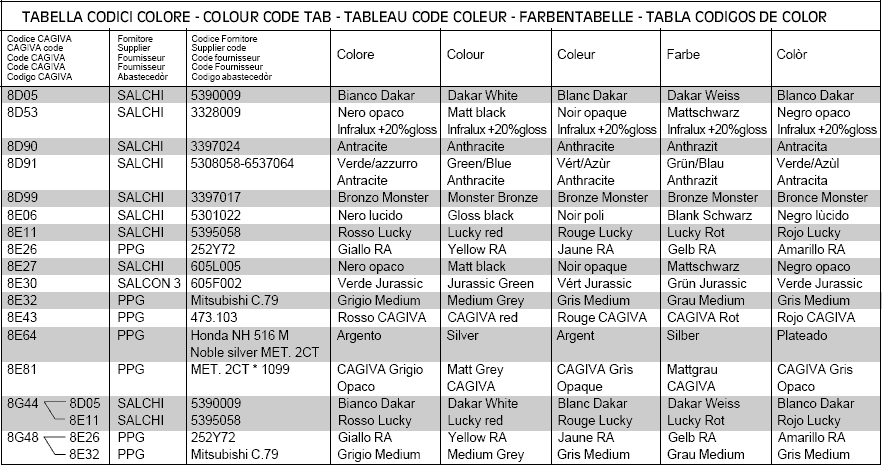

« Odpověď #3 kdy: Pondělí, 12/03/2007, 21:09 »
Barvy PPG ti bez problemu namichaji v Praze na pockani http://www.kucera-autolaky-ppg.cz
Za sprej 400ml chtej cca 350Kc. Do plechovky nevim, mailni jim a uvidis.
Jinak kody barev na Cagiva Canyon jsou zde:

Tak mi odpověděli touto zprávou ale z tý žlutý nejsem moudrej a nevím jestli je to ona  .Jasný ta žlutá není metalíza ale žeby ten kod byl jenom 3 místnej.       Barva C79 je barva metalická a není problém jí namíchat. Co se týče té žluté, tak tam je to bohužel složitější. Jelikož Vámi uvedené číslo 252Y72 je mi neznámé. Jediné co se dá z Vámi zaslaného kódu použít je jen koncové Y72 a to je barva z Mitsubishi, žlutá sahara ( a není to metalíza).
