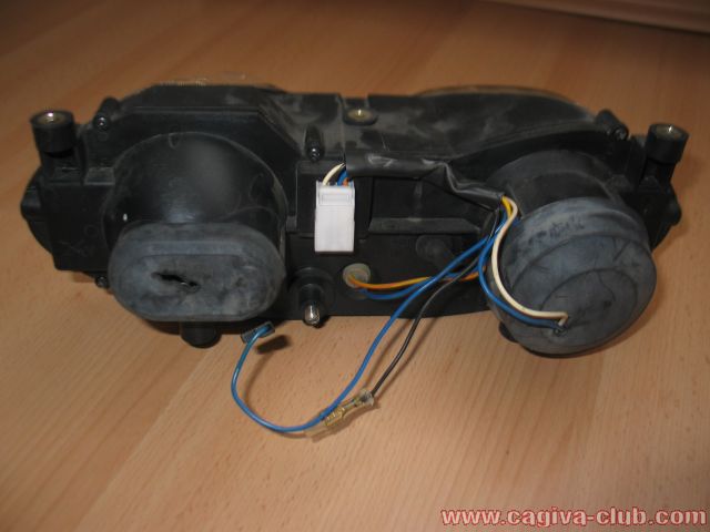

No radsi nez pri jizde ve dvou, bych to nastavoval v klidu
Musis najit sroubek, co je na obrazku pod tim konektorem. Na konci ma kulicku, ktera je zasazena v parabole do plastove klestinky. Nekdy se stane, ze to z toho vypadne a serizovani tim padem nefunguje. Uvidis, zda to bude reagovat nebo ne. Ale rozdelat to jde kdyztak v pohode.

Bohuzel neni, musis kroutit sroubkem.
