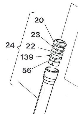

Tak mi to te?e z levýho tlumi?e,jak to propruží tak se olej dostane na ten chromovej pít (asi odešel simerink) nevíte n?kdo jak je to tam poskládaný.
Jo, tak to mi delalo taky. Poskladany je to tam takhle:
