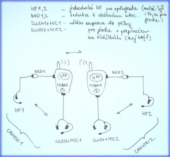

Veškerá komunikace na těchto soupravách je samozřejmě poloduplexní, tzn že najednou hovoří vždy 1, když stiskne tlačítko vysílání.
A komunikovat mohou 2 lidé buď tak, že každý má 1 stanici (případ pro 2 mašiny solo), nebo je do stanice připojen drátový interkom s nějakým sluchátkem a mikrofonem.
Z toho tedy vyplývá a mám to na stole odzkoušeno, že se 2ma stanicemi mohou komunikovat 2 plně obsazené stroje, tzn. 4 lidé.
Co tedy je potřeba:
2 stanice PMR ---- cca celkem 1700,-
ty je vhodné mít 2 i pro jiné použití
2x COBRA-INTCAB – cca celkem 350,-
přípojka drátového interkomu (2 lidé spolu hovoří přes 1 stanici)
2x PMR-MBH ------ cca celkem 670,-
souprava do helmy pro jezdce. Příp. spolujezdce
2x PMR-PHK1 ----- cca celkem 240,-
jednoduchá HandsFree sada, která by mohla stačit pro spolujezdce, jelikož ten má ruku volnou
1x CoBRA-PACW/12 za 100,- pro nabíjení
takže suma sumárum pro 4lidi na 2 mašinách nějakých cca 3000,- při jednoduché HF pro spolujezdce
A jak je to zapojeno:
Pokusil jsem se o jednoduchý náčrtek.
Případné dotazy na foru, nebo přes soukromé zprávy.
