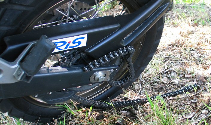

Dnes se m? p?i p?edjí?dení auta (80km/h) p?erval ?et?z. Zamotal se ale tak ?»astn?, ?e se kolo nehryzlo. M?l jse KU*EVSKÝ ©T?STÍ. ©kody jsou minimální viz foto. ?et?zovka má najeto cca 2tis km a byla m?n?ná  v servisu. No a takhle to dopadlo. Ka?dopádn? jsem si p?ed jízdou m?l ?et?z zkontrolovat.
P?erval se ve spojce,ale pojistka na ní z?stala, zajímavé!! Jednou se mi stalo, ?e jsem domu p?ijel bez pojistky na spojce. Te? u? jsem to snejtoval. Nebo jsem spí? nýtovací spojku rozmlátil kladivem. Zatím to vypadá, ?e to dr?í. Tak?e lidi dávejte bacha a se*te na klasickou spojku.

Zdravím, to byla klika.
Docela rád bych v?d?l jaká ?et?zová sada je ta správná a odkud.   Nebo kupovat extra kola a ?et?z. Mimochodem za správné nýtování by m?l nést zodpov?dnost servis.
Nerad bych dopadl podobn?, nemusel by být tak ?»astný konec. Mám najeto 18 000km a u? jsem nejen na samém kraji napínáku, ale hlavn? chce stále ?ast?ji dotahovat, prost? asi kon?í.

Ja jsem vzdycky kupoval extra kolecka i retez. Kola mam od P.B.R. a retez je IRIS. Nekdo rika , ze IRIS je naprd a ze lepsi je R&K. Ja uz mam druhej a je fakt, ze se celkem vytahuje, ale nevim, jestli to neni problem spis motorky a nedokonaleho uchyceni zadniho kola, toto otazka.
Pokud mas najeto uz tech 18 tis, tak retezovka uz je "urcite" zrala na vymenu. Ja jsem puvodni retezovku menil v 15tis. (dal jsem tam PBR a IRIS) a ted v 37tis. to same.
Jo a servis me tam dal spojku s pojistkou, proste klasiku, ale ted jsem si to snytoval sam a nesu si za to zodpovednost ja.A je to mnohem lepsi, kdyz vim, co jsem si tam udelal. Je fakt lepsi si na masine co jde, tak udelat sam. Alespon vim, na co sedam a kde se me co muze vyhrkat.

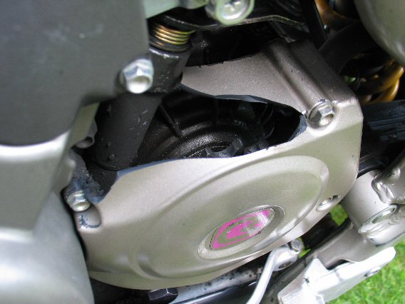

Já m?l taky irise a stalo se m? ješt? n?co horšího. ?etez se namotal do p?edního kolecka  a urval tam ten kulatej kokotík co vy?uhuje do boku s karter?. HM 6000 k? oprava.
