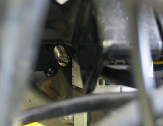

Zdarec.
Poradíte mi n?kdo?
Svítí mi to PánuBohu do oken místo na silnici, a i když mám manual, zaboha nemohu najít ten se?izovací šroub. Musím snad sundávat n?jakou kapotáž ? To se mi teda moc nechce.
Tak doufám, že už to n?kdo d?lal a ?ekne mi, kde d?lám botu.
díky

No jako sroub se hleda blbe, ale mel by tam byt. ja to serizuji bez sundavani kapotaze. Je hned vlevo po smeru jizdy,  tesne u krcku, co drzi svetlo. Chce to cvik, ale hlavne taky nemit ruce jako lopaty, to se tamblbe dostava. Prikladam foto, snad pomuze.

OK, diky moc. To by mohlo pomoct, hlavne kdyz nemusim nic sundavat.

Už je to hotovo, šlo to krásn?, chce to jen krátkej silnej šroubovák. Te? je to p?esn? podle p?íru?ky, tak uvidím, kam to bude svítit v reálu.
