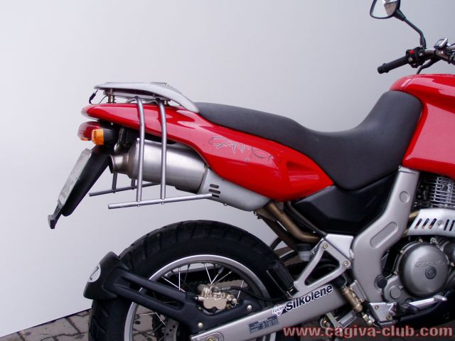

Na ja?e bych cht?l dát na svého Canyona bo?ní brašny /textilní/ a nechci aby se mi opíraly o ty bo?ní plasty. Rád bych tam dal n?jaké držáky, o které by se brašny opíraly, ale nic takového pro Canyona jsem nikde nevid?l. Poradíte n?kdo?

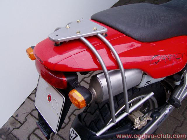

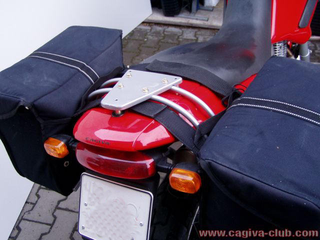

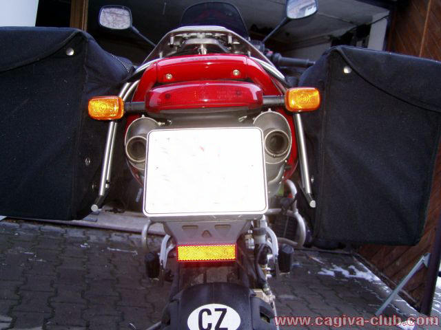

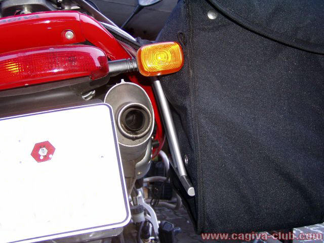

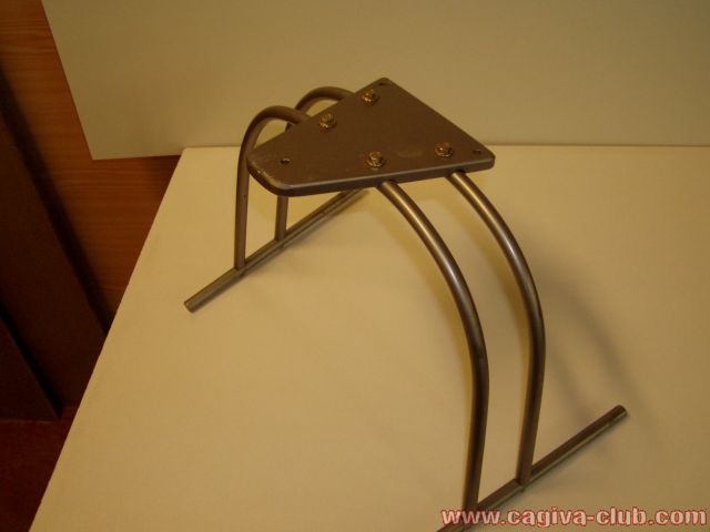

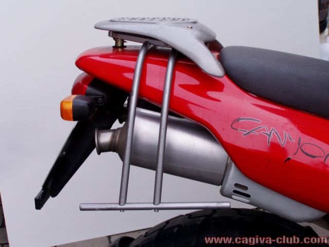

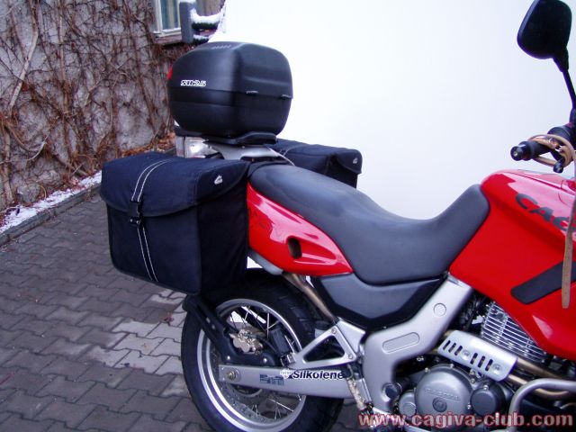

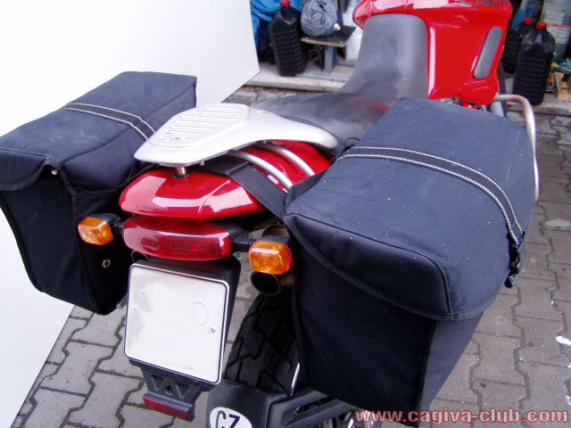

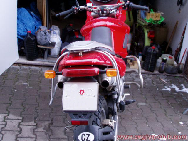

Tak Bida me uz poslal foto, tady to mate:

« Odpověď #9 kdy: Neděle, 18/12/2005, 21:07 »
Hmmmm, paráda!

« Odpověď #10 kdy: Neděle, 18/12/2005, 23:20 »
Skv?lá práce, B´?da ji p?kn? rozmazluje. A to je dob?e.

Držáky na bo?ní brašny
« Odpověď #11 kdy: Pondělí, 19/12/2005, 08:47 »
Ahoj.
Ješt? p?ipojuji popis toho držáku.
Konstrukce je zhotovena z hliníkové kulatiny prum?r 13mm. Jenom ta trojuhelníková plotna,která je pod vvastním nosi?em, je vyrobena z textitu /hmota vyztužená textilním vláknem/. Celá konstrukce je vzájemn? sešroubována. P?i vlastní montáži na motorku je pot?eba vym?nit 3ks šroub? které upev?ují držák a nosi? za delší.
                                       Bí?a
