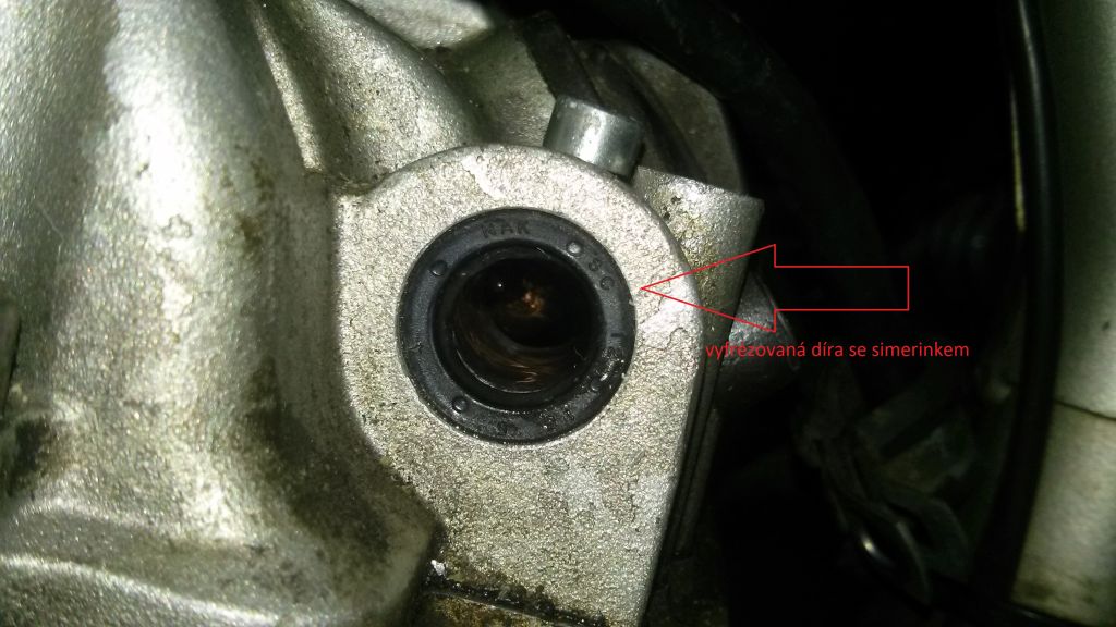

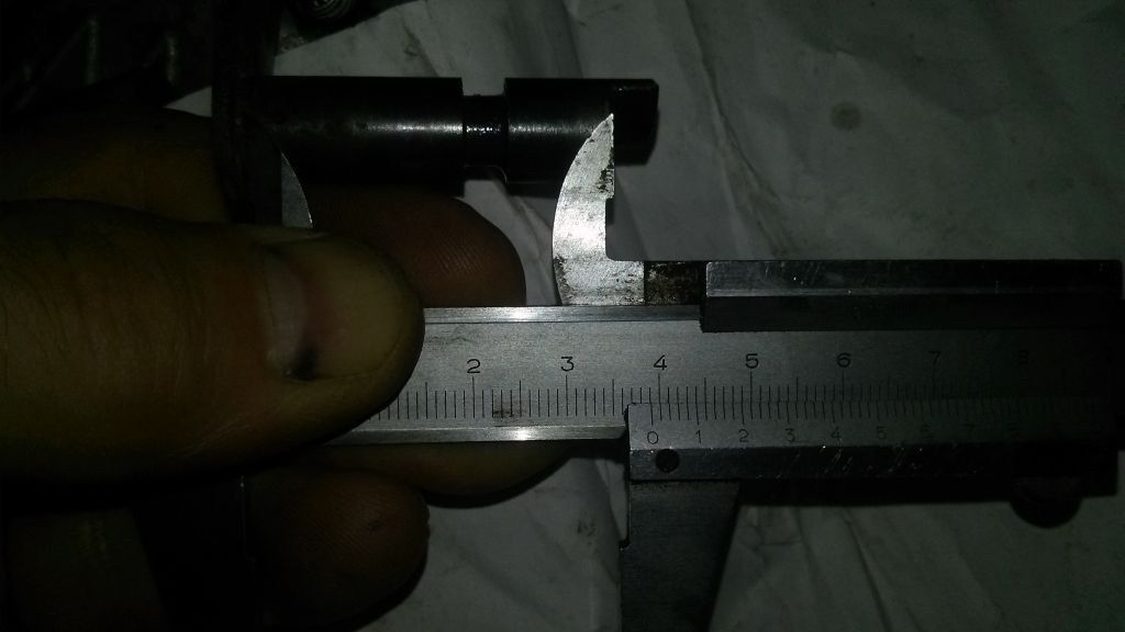

fotky jsem bohužel nepořizoval, ale ve své podstatě je to strašně jednoduchý princip...ikdyž,na koleni v garáži to neuděláš. Onen zmiňovaný garážový mechanik sundal pouze ventilové víko. Na pravé straně ventilového víka je již z výroby příprava na dekompresor (zaslepená díra plus vedení na lanko). V místě zaslepení díry nechal vyfrézovat cca 10 mm díru + osazení na těsnící simerink. Do vzniklé díry vsunul cca 3cm (neměřil jsem) dlouhou kulatinu. Kulatina je uvnitř z jedné strany zbroušena a končí obroušenou stranou těsně nad nejbližším ventilem. Z druhé strany (z venku) je navařen plech s dírou na uchycení lanka, něco jako vačka. K tomu je připojeno obyčejné lanko s pružinkou. Druhý konec jsem si řešil už sám a to tak, že jsem přesunul ovládání sytiče na jiné místo a využil vzniklého místa po sytiči (jen tu páčku jsem musel nahradit trošičku delší, tou od sytiče jsem to neumáčkl).

tak mi to nakonec nedalo a ještě jednou jsem to rozebral a něco nafotil. Sice jen telefonem, ale nafotil. Teď už jen zbývá nějak sem ty fotky dostat...snad se podaří.
Doufám, že mě mechanik co to vymyslel nebude honit po soudech, že jsem vyžvanil jeho know how :-X
